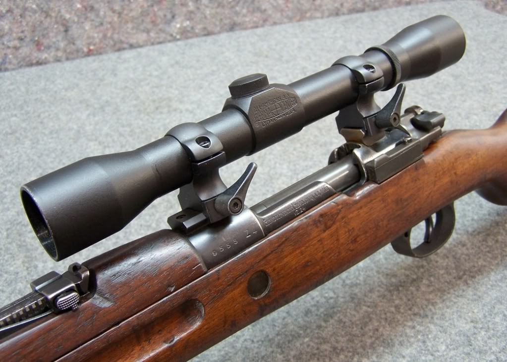

Bueno, si la piensas usar con el calibre original (8mm) y con miras abiertas,justifica el ahorro.Pero si piensas cambiarlo a .308 y usarlo con mira telescópica???? ,dudo que sea la mejor opción. El kit ,que vende aparte,osea el cañón .308,es nuevo?????.
Para colocarle mira telescópica,tendrás que doblar el cerrojo,colocarle bases bastante altas(no recomendable) para que el seguro (aleta),no choque en la mira y perforar el mecanismo para anclar las bases de la mira.Aparte comprar bases y anillas.
Las balas que trae el importador son con punta de cacería?.Me parece que son FMJ.
Si piensas hacer todos esos cambios,no creo que te ahorres más de S/. 500 con respecto a lo que vale una Ruger NUEVA con bases incluidas de acero.
Procura tener en tus manos ambas armas y ve si vale la pena.

Son unos fierrazos, esta mal decir Mauser VZ-24, en realidad son copias del Mauser modelo 1898 o simplemente 98. El calibre es un balònazo y adecuado a nuestra caza mayor. Mucha gente los considera mejores incluso que los originales y son el punto de partida de muchos rifles deportivos como los Husqvarna y otros. No es nada del otro mundo cambiarle los cañones y ponerle los accesorios adecuados, hay miles de opciones para esto y quedan muy buenos y confiables.
