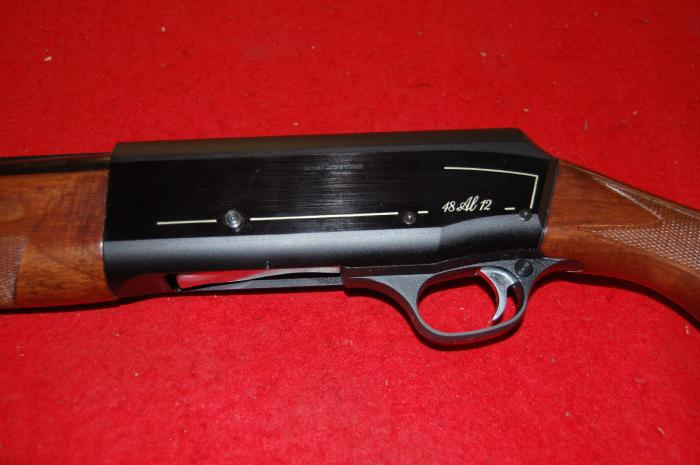

Voy a hacer un tiro a ciegas ¿puede ser esta?:

Estimado, es muy parecida a esta, lo unico que lo cromado no lo tiene, la mia es negra de un pavonado medio especial que no es igual al pavonado del caño,es mas oscuro y no sale tan facil como el del caño .
Otra cosa que tiene distinto es la ubicacion del boton ,que no se como se llama pero que si tenes el mecanismo de disparo hacia atras y lo apretas saca un cartucho de abajo , lo posiciona en la chapa que tiene abajo y luego ingresa a la recamara junto con el mecanismo y la escopeta queda pronta para tirar, ese boton lo tiene del otro lado , mejor explicado si tomamos esa escopeta de la foto y simulamos que vamos a tirar el boton queda para la derecha, en la mia ese boton quedaria para la izquierda.
No se si me explique bien, no manejo mucho los terminos reales de los nombres de las piezas del arma pero creo que me di a entender.
Cualquier cosa que no entiendas mi explicacion no hay problema , intento hacerlo mejor.
Despues todo lo demas es muy parecido, el caño mide 68 cm de largo, tiene una guia por ensima del caño que llega a la mira en la punta del caño que es de color blanco.

Bien, el hecho de que el botón esté del lado contrario podría cambiar el modelo de arma, a ver si es está.....
http://www.franchiusa.com/firearms/48al.php
Aquí la imagen del lado opuesto de la 48/AL
De ser así, en los foros de la misma Franchi en USA y algunos especialmente dedicados a las escopetas, hablan de tu problema, que pude ser (casi con seguridad) un tema de limpieza y lubricación del cilindro de gases o en su defecto un o-ring (sello de forma O) que suele perder y que debería haber venido con el repuesto de fabrica desde nueva, de todas formas se puede pedir a la firma Franchi que te lo envía sin cargo.

Empezá por lo mas sencillo, hacé una buena limpieza a fondo y lubricación del arma y principalmente del tubo de recuperación de gases, si es necesario con cepillo de bronce para arrancar crostas de pólvoras, tierra, etc que pueda tener pegados,  una recomendación es que te fijes la posición del resorte recuperador al momento de desarmarla, esta debe tener un terminación plana que apoya en el pistón de gases, de no ser así puede que esté mal armado.
Bien espero que te sirva, la verdad es que hemos hecho medio a ciegas todo, si dá resultado, demostramos que en TDP los milagros los hacemos, pero nos cuestan un poquito de trabajo... jajajajajajaja.
