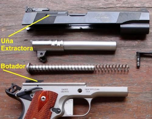

Extracción:  La capsula del cartucho esta tomada por la uña extractora desde que se alimenta en la recámara, si bien esta uña extractora no es imprescindible para que se produzca la extracción de la vaina disparada (hay armas que no tienen uña extractora) en la mayoría de los casos ayuda a mantener el casquillo alineado para el siguiente paso del ciclo. Y siempre esta uña extractora sirve para sacar los cartuchos no disparados de la recámara.

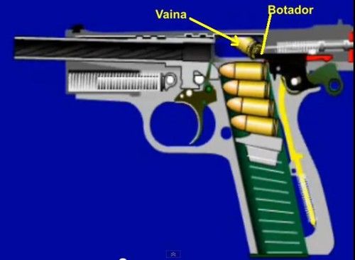

Botado: al retroceder la corredera con el casquillo tomado por la uña extractora este llega a un pequeño pin o saliente (depende del diseño) llamado Botador que es el encargado de "golpear" el casquillo y arrojarlo hacia el mismo lugar siempre para que pase por la ventana de expulsión. (En el primer video el botador no se ve ó yo no lo veo y quizás eso te confunde).
Alimentación: La corredera sigue un poco mas hacia atrás después del botado y así permite que un nuevo cartucho alojado en el cargado suba y se presente para ser alimentado al momento de que la corredera cierre y lo arrastre a la recamara para empezar de nuevo con el ciclo de disparo.
Hasta aquí es como funcionan las armas en general, los rifles suelen tener el botador dentro del cerrojo (una especie de bolita que sobresale dentro del cerrojo) y la uña extractora hermanada al cerrojo también, por eso quizás el segundo video confunde un poco en relación con la pistola del primer video. El hecho del que el rifle funcione por toma de gases no tiene relación directa con la extracción y el botado si son los que hacen que el cerrojo se abra e inicie su recorrido hacia atrás que producirá el ciclo descripto mas arriba.

De acuerdo a lo prometido aquí va una imagen donde se ve claramente la vaina saliendo y la pieza que oficia de botador espero que la gráfica explique mejor que yo como funciona.

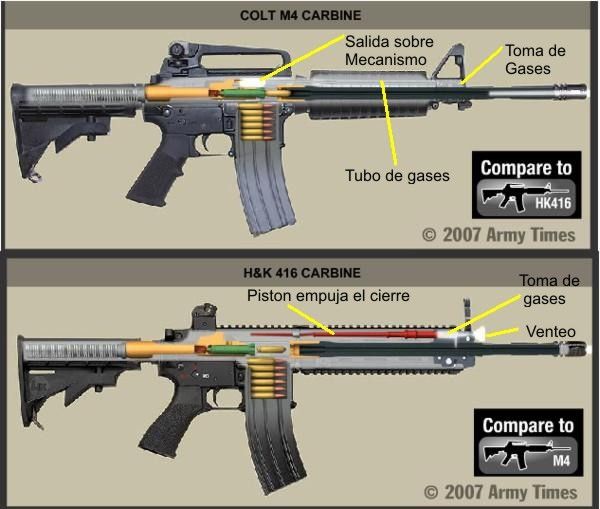

Estimado, pistolas que utilicen toma de gases hay muy pocas en la historia de las armas, me vienen a la memoria, la H&K P7, La Vector Sudafricana (que es una copia del sistema de la HK P7) la Steyr GB y la Desert Eagle. pero contrariamente a lo que se piensa las primeras utilizan la presión de los gases para demorar la apertura de la recámara hasta que la bala va en camino.
Te dejo un post sobre la P7 que explica bien como funciona:
H&K P7
La Desert Eagle por el contrario si utiliza la acción de los gases para abrir el arma (como los fusiles de asalto) en ningún caso los gases tienen incidencia directa en la extracción de la vaina.
Si tomamos literalmente tus dichos .... también hay pistolas que funcionan por el poder de los gases ejercidos hacia el casquillo, haciendo que retroceda la corredera. esto es exacto para todas las armas semiautomáticas con excepción de las que utilizan la toma de gases para abrir el cierre o sea Desert Eagle y fusiles de asalto donde lo que se utiliza para abrir el cierre es (también) el poder de los gases pero sobre el cierre (no sobre el casquillo como vos lo planteas).
Básicamente las pistolas semiautomáticas aprovechan la fuerza proveniente de los gases sobre la base de la vaina (casquillo para vos) y la reacción al empuje de la punta para crear el movimiento hacia atrás que las hace funcionar como describimos más arriba.
Por el contrario las armas que usan una toma de gases cerca de la boca del cañón se mantienen cerradas durante el disparo de manera que la reacción al empuje de la punta y la presión de los gases sobre la base de la vaina no pueden abrir el arma, esta recién se abre cuando una parte de los gases del disparo escapan por un agujero e inciden sobre un pistón o sobre el cierre mismo haciendo que este se abra.
Te dejo una imagen de dos fusiles de asalto que tienen la explicación gráfica:

Aquí te dejo una foto para que identifiques la uña extractora y el botador en una pistola S&W mod 1911 (Tambien hay un post en el foro)
