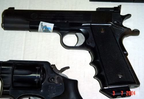

Absolutamente No, la mía tiene mas de 12 años, una de las disciplinas que disparo es Pistola Militar y debe tener mas tiros en seco que con munición real.
Ta linda ¿No? Jajajajaja
